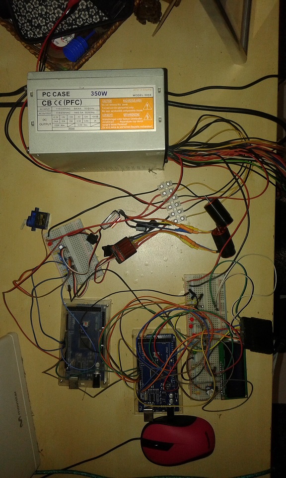

en esta foto se pueden ver las conexiones entre los dos arduinos, el tablero PBC, unos motores de prueba, con sus ESC, y la fuente de un PC, que estoy usando cono fuente de alimentación, para no gastar tanta batería en las pruebas.<br /><br />In this photo you can see the connections between the two Arduino, the PBC board, some test engines, with their ESC, and the source of a PC, I'm using cone power supply, not to spend as much battery in the tests
la caja cuadrada que se ve al lado del monitor LCD, es la punta del mando con cable de la PS2.
The square box that you see next to the LCD Monitor is the tip of the wired controller of the PS2.
ahora ya puedo soldar el cable de cada cosa en su sitio.
Now I can solder the cable of everything in its place.
